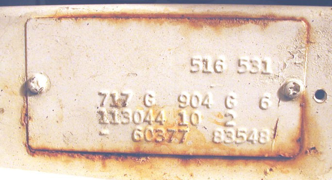

Hola / Hi Curdo,
Estos números no son de la placa con el número de chasis, sino de la que te indica el color original y algún dato más:
En tu caso, el color original era 050 (blanco) para la carrocería, y también 050 (blanco) para el hard top.
El número de chasis completo: 113043-12 y 6 cifras más, lo tienes en otra placa:
Si no conservas esa placa, el número completo debería estar grabado en el chasis del coche, en el larguero delantero derecho que queda junto al filtro de aire.
En todo caso, tu coche es seguro de 1967, pues todos los 250 SL se fabricaron ese año.
In English (more or less  :oops: ):
These numbers are not from the VIN plate, they are from the Paint plate, where you can know the original colour of the car and some additional information, but there's not the complete VIN number. In your case, the body and the Hard Top were both originally white (050).
The complete chassis (VIN) number of your car is 113043-12 and 6 more numerals, and it should be in another plate (photo). If not, it should be printed in the chassis of the car, close to the air filter.
In any case, your car is from 1967, because all 250 SL were made in 1967.
